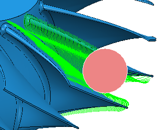

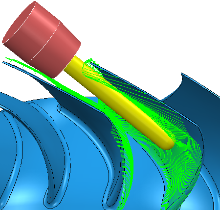

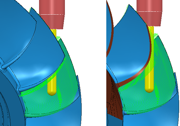

Per cambiare la vista relativa all'utensile attivo
Usare le opzioni sulla scheda Vista > pannello Viste > menu Utensile, per cambiare la vista in modo che sia relativa all'utensile attivo, invece che al piano di lavoro attivo.
Lungo asse utensile — Fare clic per cambiare la vista a una lungo l'asse utensile.
Dal lato — Fare clic per cambiare la vista a una con l'utensile verticale.
