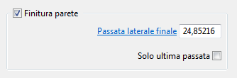

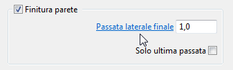

Questo esempio mostra come calcolare i valori nella finestra di dialogo. Inserisce un valore nella pagina Finitura Parete della finestra di dialogo strategia Sgrossatura da modello.
In questo caso, il Passo laterale finale è la lunghezza tra due punti sul modello. Questa distanza è determinata usando la scheda Strumenti di misura:
  1. Fare clic sul collegamento ipertestuale Passo laterale finale.
  2. Fare clic sulla scheda Strumenti di misura > pannello Tipo di misura > Distanza fra due punti.
  3. Nell'area grafica, fare clic su due punti. Il cursore mostra delle informazioni aggiuntive utili durante la selezione.
  4. Selezionando il secondo punto si chiude la scheda Strumenti di misura e s'inserisce la lunghezza misurata nel campo Passo laterale finale.
