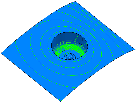

Questo esempio paragona i risultati della finitura di Superficie e di Proiezione di superficie usando SurfaceFinishing.dgk nella cartella Esempi.
La finitura della superficie è utile quando si lavora una singola superficie in una cavità.

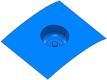

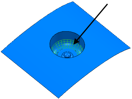

  1. Selezionare la superficie che si vuole lavorare:
  2. Fare clic sulla scheda Home > pannello Crea percorsi utensili > Percorsi, per visualizzare la finestra di dialogo Selettore di strategia.
  3. Dalla categoria Finitura selezionare Finitura superficie.
  4. Accettare le opzioni predefinite sulla finestra di dialogo Strategia e fare clic su Calcola.

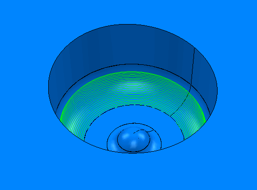

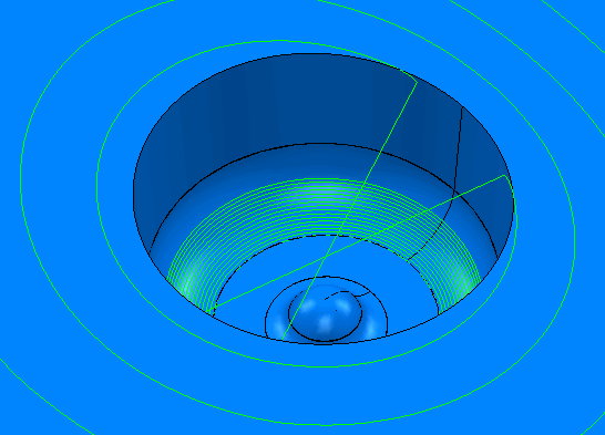

    In dettaglio:

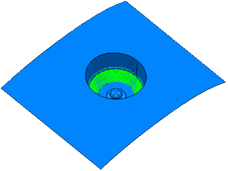

  5. Ripetere il procedimento usando una strategia Finitura proiezione superficie con le opzioni predefinite.
    È possibile spendere del tempo cambiando i limiti, in modo che il percorso utensile sia creato sulla superficie superiore.
    Guardando in dettaglio è possibile vedere che, usando le impostazioni predefinite, Finitura proiezione superficie lavora meno della superficie selezionata della Finitura superficie.
