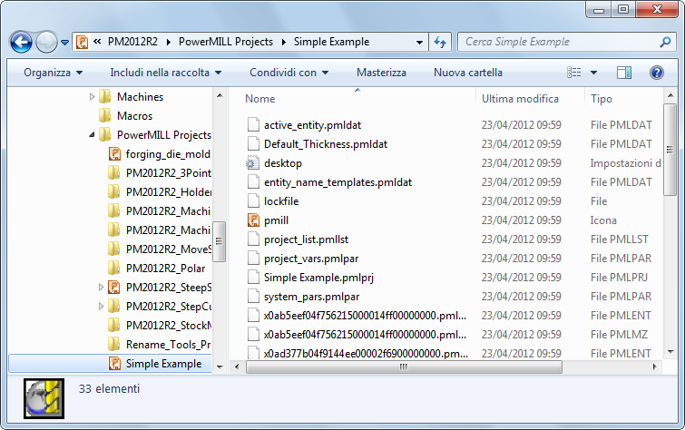

Se si apre la cartella di progetto in Windows Explorer, è possibile visualizzare i file creati da PowerMill:
Avvertenza: Non modificare manualmente questi file. Modificare questi file può corrompere i dati.
