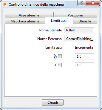

La scheda Limiti asse sulla finestra di dialogo Controllo dinamico della macchina permette di inserire i valori incrementali degli assi della macchina utensile effettiva, in modo che gli assi della macchina utensile virtuale si muovano con precisione.
Questa scheda contiene le seguenti opzioni:
- Nome utensile — Il nome dell'utensile.
- Limita assi — Selezionare per limitare il movimento dell'asse del valore incrementale specificato.
- Valore incrementale — Specificare il valore incrementale.
Nota: Se si sistema un asse senza limite incrementale, è possibile che la posizione dell'asse non possa essere raggiunta dalla macchina utensile effettiva. Se il valore attuale dell'asse è 83.34 per esempio, e si restringe l'asse con un valore incrementale di 1, quando si sistema l'asse, il valore dell'asse è arrotondato in difetto a 83 e aumenta 83 - 84 - 85 e non 83.34 - 84.34 - 85.34.
