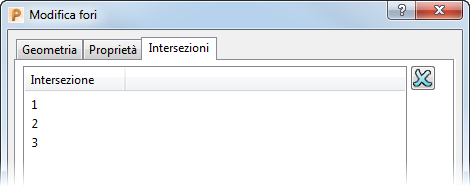

  2. Dal menu contestuale individuale Insieme di feature foro selezionare Modifica fori per visualizzare la finestra di dialogo Modifica fori.
  3. Fare clic sulla scheda Intersezioni.

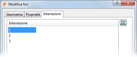

    Questa mostra che ci sono tre intersezioni con il foro selezionato.
  4. Selezionare intersezione 1 alla sinistra della finestra di dialogo.
    Questa mostra l'intersezione selezionata con un contorno più spesso:

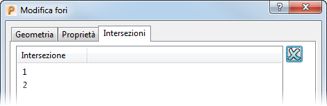

  5. Fare clic su Elimina per eliminare l'intersezione.
    In questo modo si cancella l'intersezione 1 e si rinominano le intersezioni rimanenti da 2 e 3 a 1 e 2.
    In questo modo si aggiorna l'insieme di feature foro per eliminare un'intersezione:
    L'intersezione eliminata.
    Resta l'intersezione con l'altro foro.
