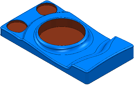

Selezionare un'opzione dalla scheda Vista > gruppo Aspetto > menu Ombreggia per visualizzare una specifica rappresentazione ombreggiata di un modello:
- Piano: fare clic per ombreggiare il modello utilizzando il colore selezionato nell'opzione Colore Ombreggiatura nella finestra di dialogo Opzioni di disegno del modello.

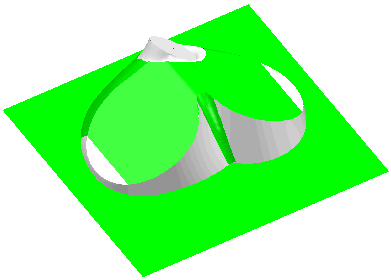

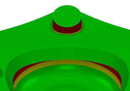

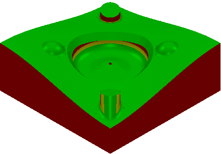

- Angolo di sformo: fare clic per ombreggiare il modello utilizzando colori diversi correlati ad un angolo di sformo specificato. Questa opzione permette di identificare più facilmente aree di sottosquadra. È determinata dall'orientamento della superficie.
In rosso sono evidenziate le aree con un angolo inferiore all'angolo di sformo mentre in giallo sono evidenziate le aree che rientrano nell'angolo di soglia.
Per cambiare l'angolo di sformo utilizzato nell'ombreggiatura, modificare il valore Angolo di sformo nella finestra di dialogo Opzioni di disegno del modello.

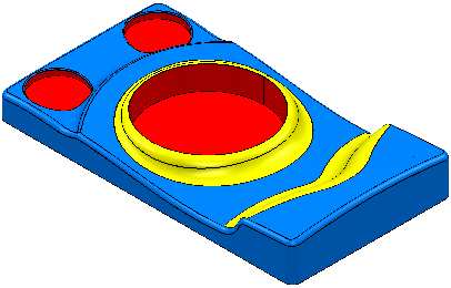

- Raggio minimo: fare clic identificare più facilmente l'utensile di taglio delle dimensioni più adatte. Questa opzione opera indipendentemente dall'orientamento della superficie.
Le aree ombreggiate in rosso non possono essere lavorate utilizzando l'utensile specificato. Per cambiare il raggio minimo utilizzato nel calcolo, modificare il valore Raggio minimo utensile nella finestra di dialogo Opzioni di disegno del modello.
È possibile utilizzare questa opzione solo sui modelli DGK . Gli altri modelli sono ombreggiati in bianco perché le informazioni su normali e curvatura non sono disponibili.

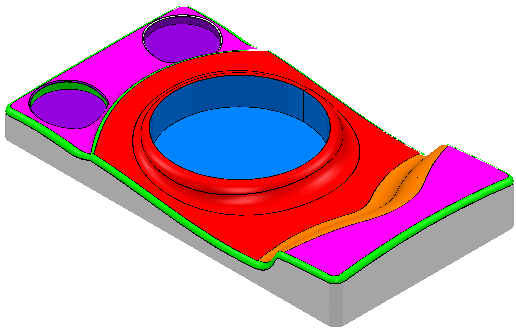

- Multicolore: fare clic per ombreggiare il modello con lo stesso colore del wireframe:
- Wireframe:
- Ombreggiatura multicolore:
