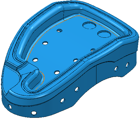

Questo esempio mostra come creare una curva composta automatica facendo clic sul bordo della superficie.
Usa un modello 5axis_with_holes.dgk nella cartella Esempi.
  1. Fare clic sulla scheda Pattern > pannello Crea > Pattern per creare un nuovo pattern.
  2. Fare clic sulla scheda Pattern > pannello Modifica > Modifica curva per visualizzare la scheda Modifica curva.
  3. Premere e tenere premuto il tasto Alt mentre si seleziona il bordo della superficie vicino a .
    PowerMill consente di creare una curva composta utilizzando le opzioni di default. Viene evidenziata la curva risultante.
    Usare il tasto Esc o fare clic su (vicino all'indicatore di progresso) se si vuole interrompere la creazione della curva composta.
  4. Fare clic sulla scheda Modifica curva > pannello Fine > Accetta. Crea un pattern adagiato della curva risultante.
