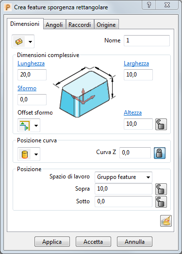

Nome: immettere un nome per la feature.
Modalità di creazione: scegliere un'opzione per specificare la modalità di creazione delle feature. Selezionare:
Singola creazione per creare una singola feature.
Creazione curva per rilevare curve circolari o quadrilaterali e creare una feature appropriata per ciascuna curva selezionata.
Creazione multipla per creare singole feature identiche in corrispondenza di ciascun punto chiave di ogni curva selezionata.
Lunghezza: immettere la lunghezza della feature.
Larghezza: immettere la larghezza della feature.
Sformo: immettere l'angolo di sformo della feature. Si tratta di un angolo incorporato nella parete di uno stampo. L'apertura della cavità è più larga rispetto alla base, il che facilita l'espulsione della parte.
Altezza: immettere l'altezza della feature.
Offset sformo: una volta specificato un angolo di sformo e un valore Curva Z per l'offset della feature, scegliere il tipo di spigolo per l'offset. Selezionare:
Netto per creare spigoli angolari.
Smooth per creare spigoli arrotondati.
Posizione curva: scegliere un'opzione per specificare la posizione della curva di profilatura sulla feature. Quando si specifica un angolo di sformo, lo sformo è applicato dalla posizione della curva di profilatura.
Sopra: la curva di profilatura viene impostata nella parte superiore della feature.
Sotto: la curva di profilatura viene impostata nella parte inferiore della feature.Curva Z: immettere un valore per specificare l'altezza della curva di profilatura lungo l'asse Z. Se si specifica un angolo di sformo, questo viene applicato eseguendo l'offset della curva da questa altezza.
Spazio di lavoro: selezionare lo spazio di lavoro in cui si sta lavorando:
Sopra: immettere un valore per specificare la posizione della parte superiore della feature.
Sotto: immettere un valore per specificare la posizione della parte inferiore della feature.
Sbloccato: quando questa opzione è visualizzata, è possibile modificare il valore.
Bloccato: quando questa opzione è visualizzata, non è possibile modificare il valore.
Reimposta: fare clic per reimpostare i parametri di default per la creazione della feature.
