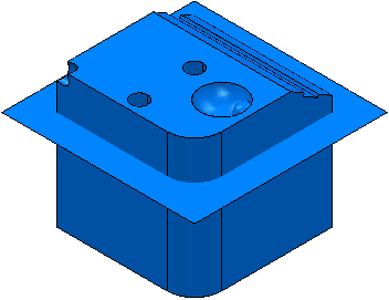

  1. Adattare la vista CAD del modello, a seconda delle dimensioni e dell'orientamento necessari. È necessario assicurarsi che nessuno dei percorsi sia disegnato e che il modello sia ombreggiato.
  2. Dal menu contestuale Programmi NC, selezionare Schede Lavorazione > Fotografia progetto > Vista corrente.
    PowerMill nella cartella [Project folder] SetupSheets_files\snapshots. Se non si è soddisfatti del risultato, tornare all'explorer, sistemare la vista CAD del modello e ricatturare l'immagine.
  3. Suggerimento: Per visualizzare un'anteprima della fotografia creata, dal menu contestuale Programmi NC selezionare Schede Lavorazione > Fotografia progetto > Anteprima.
Nota: Per impostazione predefinita, nella scheda di lavorazione, la fotografia viene posizionata nel template Project_Header.html. Se non esiste una fotografia, viene usato il file immagine ImagePlaceHolder.png.
