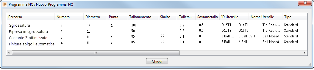

Creazione di un elenco dei percorsi utensile utilizzati in un programma NC
È possibile visualizzare tutti i percorsi utensile utilizzati in un programma NC e i parametri usati per creare i percorsi utensile.
Per visualizzare un elenco di percorsi utensile utilizzati in un programma NC:
  1. Attivare il programma NC selezionandolo dall'elenco nella scheda Programma NC > gruppo Attivo.
  2. Fare clic sulla scheda Programma NC > gruppo Modifica > Utilità > Elenco percorsi utensile.
