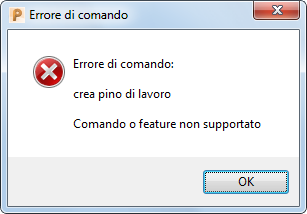

Mostra errori di comando: quando è selezionata questa opzione, PowerMill visualizza i messaggi di comando non validi nella finestra di dialogo. Per esempio, se si inserisce un comando errato, come per esempio "Create Workpane" invece di "Create Workplane".
Quando questa opzione non è selezionata, PowerMill visualizza il messaggio nella finestra di comando, per esempio:
Nella maggior parte dei casi è meglio visualizzare le finestre di dialogo che portano l'attenzione sull'errore. PowerMill non procede fino a che non riceve una risposta. Tuttavia, in alcuni casi è preferibile ignorare gli errori (ad esempio quando si eseguono test automatici).
