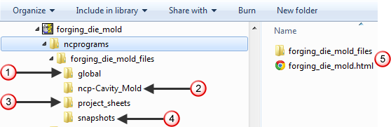

Esportando le schede lavorazione, si iscrivono nella cartella di esportazione specificata. Viene creata la seguente struttura di esportazione nella cartella ncprograms:
— la cartella Globale contiene le varie immagini (ad esempio gli utensili e i loghi) e un foglio di stile CSS.
— la cartella ncp-xxxxx contiene i le schede lavorazione specifiche per un determinato programma NC, dove xxxxx è il nome come indicato nell'Explorer.
— la cartella project_sheets contiene le schede lavorazione specifiche del progetto.
— la cartella Istantanee contiene tutte le istantanee che sono state scattate.
— inoltre, viene creato il file <export file>.html nella cartella ncprograms. È possibile utilizzare questo file per spostarsi tra le schede lavorazione create.
Suggerimento: Per rimuovere le schede lavorazione esportate insieme alla struttura della cartella, eliminare il file <export file>.html dalla cartella ncprograms .
