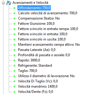

Per osservare il risultato delle modifiche, selezionare uno dei percorsi utensile ed estendere la sezione Avanzamenti e velocità nella finestra dell'explorer.
