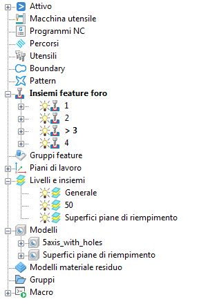

    PowerMill riconosce i fori selezionati e crea diversi insiemi feature foro.
  4. Rendere attivo l'insieme feature foro 3.
  5. Dal menu contestuale Insieme feature foro specifico, selezionare Modifica > Chiudi fori. Questo chiude i due fori in questo insieme di feature.
  6. In questo modo si creano Modello Superfici piane di riempimento e Livello.
  7. Rendendo visibile solo il Livello Superfici piane di riempimento sarà possibile vedere tali superfici.
