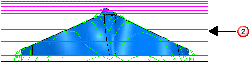

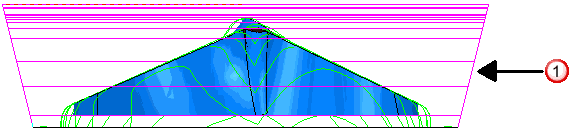

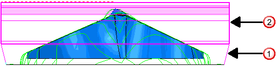

Questo percorso utensile ha Movimenti di uscita ed entrata impostato su 0:
Questo percorso utensile ha Estendi automaticamente selezionato:
Questo percorso utensile ha Estendi automaticamente deselezionato e una distanza di uscitaed entrata pari a 10:
Uscita lungo l'asse utensile.
Uscita normale al piano di sicurezza.

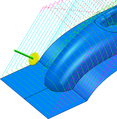

Usare le opzioni per definire la posizione e l'orientamento del piano usato per le giunzioni rasenti.
Usa con un'area di sicurezza non piana — Selezionare questa opzione per usare una superficie piana rasente. Questa opzione è disponibile solo per i percorsi utensile con aree di sicurezza sferiche o cilindriche.
Piano — Selezionare un'opzione dall'elenco per definire l'orientamento del piano rasente:
Piano di lavoro — Selezionare un piano di lavoro da cui orientare il piano rasente. Questa opzione è disponibile solo se si seleziona Piano Piano di lavoro Z.

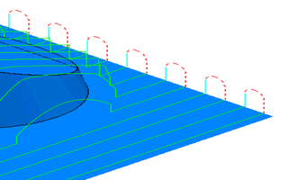

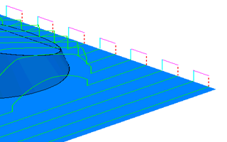

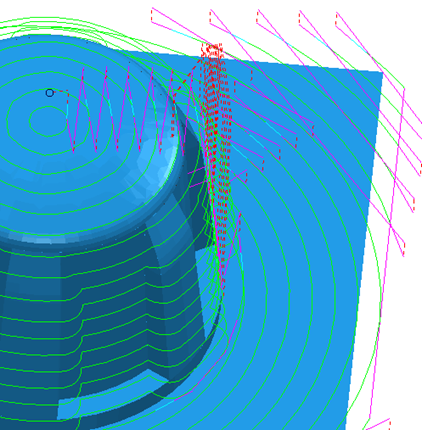

Quando l'opzione è deselezionata, i movimenti in rapido sono lineari e formano angoli retti con i movimenti di giunzione:

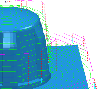

Quando l'opzione è selezionata, i movimenti in rapido sono curve e formano archi con i movimenti di giunzione. Il raggio dell'arco è controllato dal campo Raggio dell'arco (TDU):
Usare le opzioni per porre gli archi sugli spigoli dei movimenti di giunzione quando l'utensile si muove in rapido attraverso la parte. In questo modo si evitano cambi bruschi nella direzione ed è utile quando si sta lavorando ad alta velocità.
Raggio dell'arco (unità del diametro utensile) — Inserire il raggio dell'arco usato per sostituire gli spigoli.
