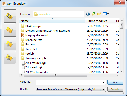

Per importare una boundary da un file
Usare l'elemento Importa per inserire un file .dgk o .pic nella boundary attiva.
Per importare una boundary:
  1. Fare clic sulla scheda Boundary > pannello File > Importa, per visualizzare la finestra di dialogo Apri boundary.
  2. Selezionare il file richiesto e fare clic su Apri.
