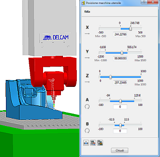

  3. Fare clic sulla scheda Controllo dinamico della macchina > pannello Impostazioni > Posizione macchina utensile, per visualizzare la finestra di dialogo Posizione macchina utensile.
    La finestra di dialogo mostra la posizione di ciascun asse utensile della macchina. Visualizzare la finestra di dialogo è utile perché permette di vedere il movimento degli assi e, in particolare, se si muove un asse oltre il suo limite.
  4. Specificare i valori incrementali degli assi di rotazione della macchina utensile attuale. Questo assicura che qualsiasi aggiustamento si applichi agli assi della macchina utensile virtuale possa essere ottenuto dalla macchina utensile effettiva.

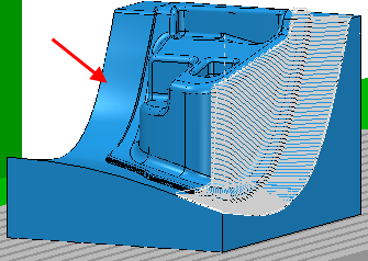

  7. Il lato sinistro del pezzo di lavoro richiede un percorso utensile simile. Ripetere il passaggio cinque per ottenere una posizione della macchina utensile adatta e l'asse utensile.
  8. Fare clic sulla scheda Controllo dinamico della macchina > Utilità Crea piano di lavoro > Allineato all'utensile, per creare un piano di lavoro allineato all'utensile. É possibile usare questo piano di lavoro quando si crea il percorso utensile per l'area.
