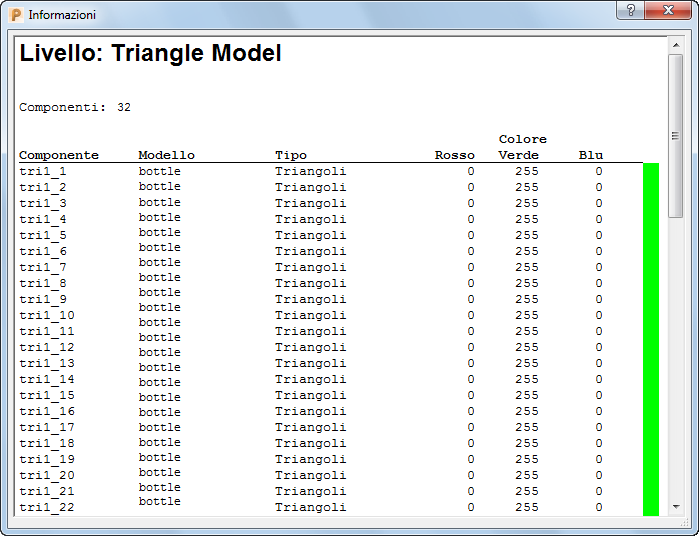

Utilizzare l'elemento Proprietà per visualizzare le informazioni sui componenti usati nel livello, nell'insieme o nello staffaggio selezionati.
Per visualizzare informazioni sui componenti per un livello, un insieme o uno staffaggio:
  1. Selezionare il livello, l'insieme o lo staffaggio desiderato dall'elenco nella scheda Modello > pannello Livelli, insiemi e staffaggi.
    Il livello, l'insieme o lo staffaggio selezionato è attivato.
  2. Fare clic sulla scheda Modello > pannello Livelli, insiemi e staffaggi > Proprietà per visualizzare la finestra di dialogo Informazioni:
