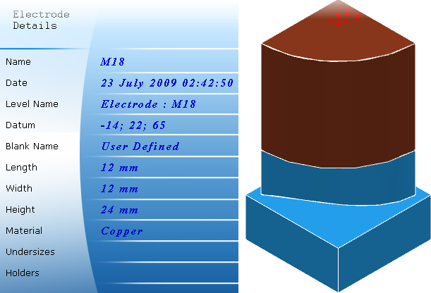

    L'elettrodo viene importato con una scheda HTML che visualizza i dettagli degli elettrodi.
