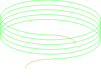

Angolo lungo traiettoria a 90

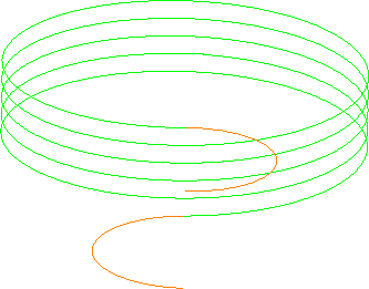

Angolo lungo traiettoria a 180
