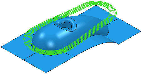

  5. Per adagiare il pattern, dal menu contestuale Pattern selezionare Modifica > Adagia. Si apre la finestra di dialogo Adagia pattern.
  6. All'interno della finestra di dialogo Adagia pattern:
    1. selezionare un Metodo Proietta sul modello (poiché il pattern si trova sopra al modello)
    2. fare clic su Applica.
    In questo modo si crea un Pattern adagiato che è indicato con nell'Explorer. Verrà mantenuto anche il pattern originale.

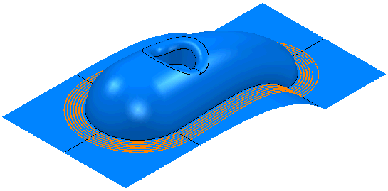

  7. Fare clic sulla scheda Home > pannello Crea percorsi utensili > Percorsi per visualizzare la finestra di dialogo Selettore di strategia.
  8. Dalla categoria Finitura, selezionare Finitura pattern adagiato.
  9. Sulla pagina Finitura pattern adagiato:
    1. Nel riquadro Curva guida, selezionare un Pattern adagiato Cowling_Contact Point_1 (creato sopra).
    2. All'interno del riquadro Limite inferiore, selezionare un Offset assialepari a 0.
    3. All'interno del riquadro Evita tallonamenti selezionare Controllo tallonamenti. Dato che si specifica la posizione esatta del percorso utensile, è necessario assicurare che il percorso utensile non collida con la superficie.
  10. All'interno della pagina Evita tallonamenti:
    1. Deselezionare Limite superiore, visto che si sta creando una passata singola.
    2. Selezionare una Strategia Traccia.
  11. Sulla pagina Passate multiple:
    1. Selezionare Modalità Off.
  12. Fare clic su Calcola.
