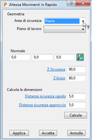

Per visualizzare l'argomento della guida riferibile a un elemento sulla schermata principale di PowerMill (ad esempio, un pulsante della barra multifunzione o un'entità dell'Explorer), tenere premuto il tasto Maiusc e premere F1. Quando il cursore cambia in , fare clic sull'elemento di interesse per aprire l'argomento della guida. Per disattivare la modalità sensibile al contesto, premere Esc.
Per visualizzare la guida rapida per un elemento contenuto all'interno della finestra di dialogo di PowerMill (come un campo o un pulsante), fare clic su , quindi, quando il cursore cambia in , fare clic sull'elemento per aprire l'argomento della guida associato:
