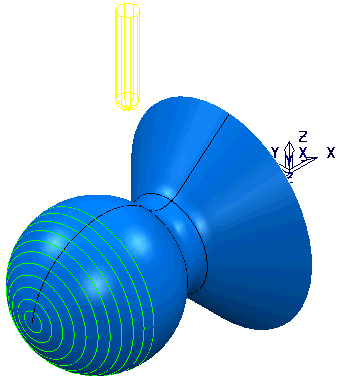

  7. Nella finestra grafica, selezionare una superficie sferica e fare clic su Calcola sulla finestra di dialogo Finitura proiezione superficie per ricalcolare il percorso utensile.
    Viene creata solo una porzione del percorso utensile (fino a che vengono raggiunti i limiti Angolo di elevazione).
    Tuttavia, questo non è ciò che è richiesto, poiché i limiti della macchina non sono definiti nel piano di lavoro corretto. Pertanto, è necessario creare un piano di lavoro ruotato rispetto a Y di 270.

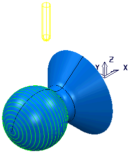

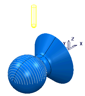

  12. Ripetere i passaggi da 2-4, ma questa volta, sulla pagina Limiti asse utensile, selezionare il Piano di lavoro che si è appena creato.
    Lasciare invariati gli altri parametri e assicurarsi che il nuovo piano di lavoro non è attivo.
  13. Selezionare la superficie sferica sul modello e ricalcolare il percorso utensile Finitura proiezione superficie.
