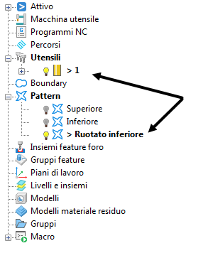

Mostra entità attive
Mostra le entità attive sul progetto letto — Quando selezionato, quando si apre un progetto, tutte le entità attive vengono visualizzate nell'Explorer.
In questo esempio le entità Utensili e Pattern sono estese quando c'è un utensile attivo (1) e un pattern attivo (Ruotato inferiore). Le entità Percorsi utensile, Boundary, Piani di lavoro, Livelli e gruppi e Modelli non vengono estese sebbene contengano entità, poiché nessuna di queste entità è attiva.
