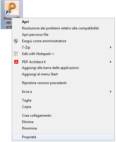

  2. Fare clic con il tasto destro del mouse sul tasto di scelta rapida PowerMill e selezionare Proprietà.

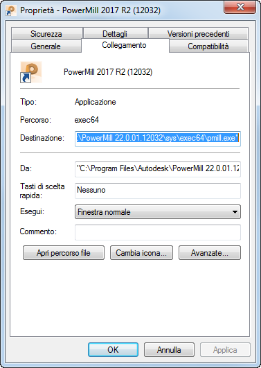

  3. Selezionare la scheda Tasto di scelta rapida, quindi modificare il campo Destinazione in modo che termini in ...\pmill.exe abc.htm. Lo spazio tra il nome del programma e il nome del file html è essenziale. Deve essere …\pmill.exe abc.htm e non …\pmill.exeabc.htm.
    Se si desidera, si può porre il file .html in qualsiasi altra directory. Se così è, inserire poi il nome del percorso intero nel campo Destinazione. Ad esempio,\pmill.exe D:\MyHTML\abc.htm.
  4. Fare clic su OK per accettare le modifiche e chiudere la finestra di dialogo.
