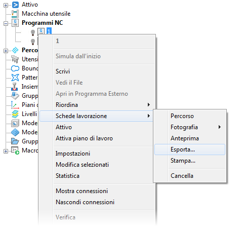

Come esportare le schede di lavorazione di un Programma NC
  1. Dal menu contestuale specifico del Programma NC, selezionare Schede di lavorazione > Esporta.
    In questo modo si crea una serie di file HTML nella cartella di esportazione, si apre la scheda PowerMill di PowerMill visualizzando le schede di lavorazione.
  2. Se si vogliono stampare le schede di lavorazione, dallo specifico menu contestuale del Programma NC, selezionare Stampa.
