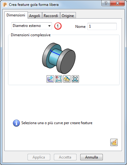

Specifica delle dimensioni per una feature Gola forma libera
Nome: immettere un nome per la feature.
: selezionare un'opzione dall'elenco per specificare il tipo di gola:
Modifica profilo curva: fare clic per creare o modificare la curva di profilatura della feature mediante la scheda Modifica curva.
Estrai pattern: fare clic per estrarre le curve che definiscono le feature selezionate nel pattern attivo. Se non esiste alcun pattern, ne verrà creato uno.
Scarta le curve: fare clic per deselezionare tutte le curve selezionate e rimuovere eventuali feature create dalle stesse.
Spazio di lavoro: selezionare lo spazio di lavoro in cui si sta lavorando:
Valore Z: immettere un valore per specificare la posizione della feature lungo l'asse Z rispetto allo spazio di lavoro.
Reimposta: fare clic per reimpostare i parametri di default per la creazione della feature.
