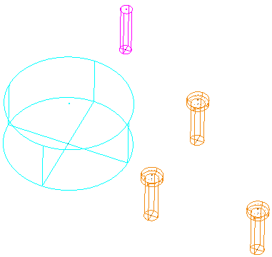

Separa fori composti - esempio
In questo esempio ci sono due fori standard e tre fori composti. I fori compost sono arancioni.
Se si guarda l'insieme di feature si possono vedere i fori:
Selezionando Separa fori composti dal menu Insieme di feature foro singolo, i fori composti vengono convertiti nei singoli fori componenti.
Nota: Selezionando uno (o più) fori composti, PowerMill separa solo i fori selezionati.
