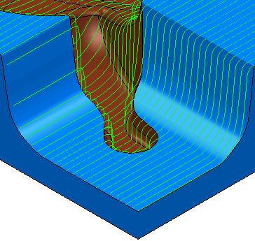

In questo modo si creano passate parallele sopra all'intero modello e una seconda passata, perpendicolare alla prima, che lavora solo le aree del modello che sono più ripide dell'Angolo bassa pendenza.
Ottimizza passate parallele
Selezionare Passata perpendicolare.
Inserire un Angolo bassa pendenza di 5 .
Selezionare Ottimizza passate parallele.
Entrambe le passate sono limitate, mentre invece se la Passata perpendicolare è selezionata e Ottimizza passate parallele è deselezionato, solo la seconda passata è limitata. La prima passata di sgrossatura passate parallele:
La seconda passata perpendicolare è circoscritta alle aree ripide dove la prima passata non aveva rimosso il materiale in modo efficace.
