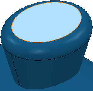

Questo esempio mostra in quale superficie è incorporato il pattern e come modificare la superficie incorporata.
  1. Dal singolo menu contestuale Pattern, selezionare Modifica > Seleziona superfici.
    Il pattern viene incorporato sulla superficie .
  2. Seleziona superficie .

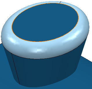

  3. Dal menu Pattern individuale, selezionare Modifica > Adagia. Si apre la finestra di dialogo Adagia pattern.
    1. Selezionare il Metodo di Punto più vicino
    2. Fare clic su Applica.
    In questo modo viene creato un nuovo pattern che viene incorporato sulla superficie .
Per confermare che questo nuovo pattern è incorporato sulla superficie :
  1. Deselezionare la superficie facendo clic sullo sfondo.
  2. Dal menu Pattern contestuale individuale, selezionare Modifica > Seleziona superfici .
