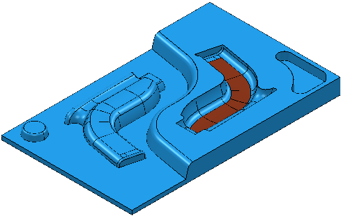

Per invertire l'orientamento delle superfici selezionate del modello:
  1. Selezionare la superficie che si vuole invertire.
  2. Fare clic sulla scheda Modello > pannello Modifica > Inverti selezionati.

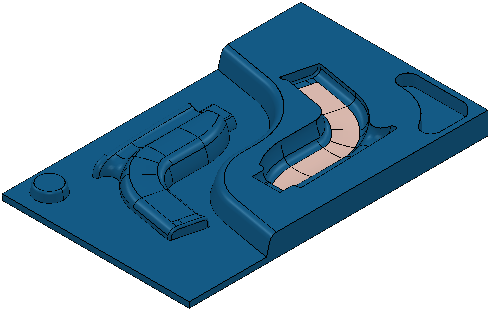

    Il modello cambia in:
    La superficie selezionata viene invertita.
