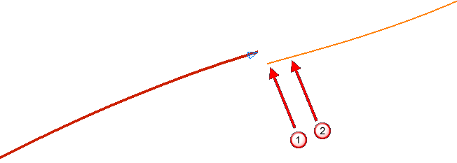

Quando si crea una curva composta esiste la possibilità di "saltare" i gap nella geometria. Ad esempio:
  1. Iniziando da una curva con un gap tra segmenti adiacenti.
  2. Quando si crea una curva composta, PowerMill si ferma automaticamente quando raggiunge un gap.
  3. Fare clic sulla fine della curva arancione, intorno a . In questo modo si visualizza la finestra di dialogo Conferma salto curva composta.
    Deselezionare l'opzione Usa tangenti per creare la curva per unire la curva con una linea retta.
    Selezionare l'opzione Usa tangenti per creare la curva per unire le curva con una curva tangente.
  4. Fare clic su Si sulla finestra di dialogo Conferma salto curva composta.
  5. Fare clic su sulla barra degli strumenti Crea curva composta.

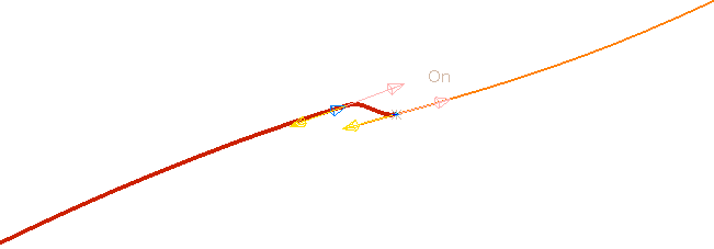

  6. Fare clic sulla scheda Modifica curva > pannello Fine > Accetta.
Nota: Non si deve selezionare la fine di una curva; si può selezionare qualsiasi punto lungo la linea. Per esempio, facendo clic intorno a nel passaggio 2 dà:
