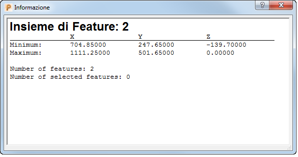

La scheda Insieme feature foro > riquadro Informazioni contiene le seguenti opzioni:
Se nessuna feature è selezionata, vengono visualizzate le estensioni dell'insieme di feature completo, pertanto viene visualizzata la stessa finestra di dialogo che si ottiene selezionando Proprietà dal menu contestuale dell'insieme di feature individuale.
