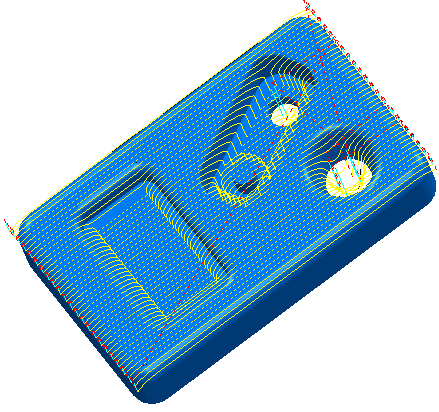

Se si inizia con questo modello e un percorso utensile a passate parallele:

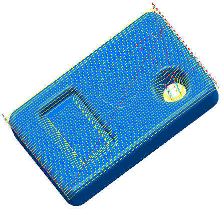

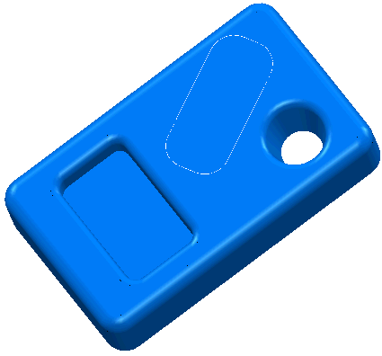

Porre poi una copertura su una delle tasche.
Si può ricalcolare il percorso utensile all'interno di questa boundary.
