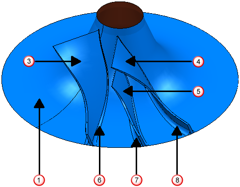

Un girante:
che non contiene alcuna paletta di divisione o raccordo, è rappresentato come:
— mozzo
— limite
— paletta sinistra
— paletta destra

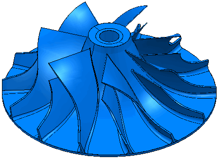

Una turbina:
È rappresentata come:
— mozzo
— paletta sinistra
— paletta destra
— paletta divisione
— raccordo per paletta sinistra
— raccordo per paletta divisione
— raccordo per paletta destra
Nota: Il limite non è visualizzato, ma è necessario.
