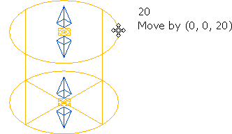

  6. Per muovere la feature, posizionare il cursore sull'area gialla o su qualsiasi parte selezionata della feature foro. Il cursore viene modificato in . Fare clic e trascinare il mouse per muovere la feature foro. Il testo accanto al cursore mostra l'altezza Z attuale della feature foro selezionata (in questo caso 20) e di quanto si è mossa la feature (in questo caso 0, 0, 20).
    È possibile muovere la feature foro solo verso l'alto o il basso lungo l'asse Z. Se il cursore intelligente è abilitato, è possibile regolare l'altezza effettuando lo snap alla geometria pertinente. È possibile disabilitare la funzione di snap del cursore intelligente utilizzando il tasto CTRL.
