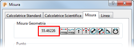

Selezionando in punti verrà visualizzata la finestra di dialogo Misura con la distanza Z visualizzata nel campo Distanza.
