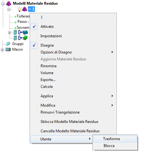

Accesso al menu personalizzato:
Per creare un menu personalizzato di entità PowerMill, partendo dal menu contestuale di qualsiasi entità, selezionare Utente per visualizzare il comando del menu personalizzato.
