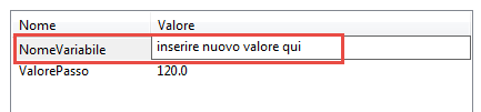

Impostazioni definite dall'utente
Usare le opzioni in quest'area per creare e assegnare i valori dei parametri personalizzati al file del programma NC o nel foglio di lavoro:
Nome — Inserire il nome delle nuove impostazioni. I nomi relativi alle impostazioni devono iniziare con una lettera e possono contenere solo lettere (A-Z, a-z), numeri (0-9) o il carattere di sottolineatura (_).
Tipo — Selezionare il tipo di impostazione.
— Fare clic per aggiungere un nuovo Nome all'elenco.
La tabella mostra un elenco di tutti i parametri definiti dall'utente.
Per inserire o cambiare un valore, selezionare una riga e fare clic sull'oggetto per modificarlo.
