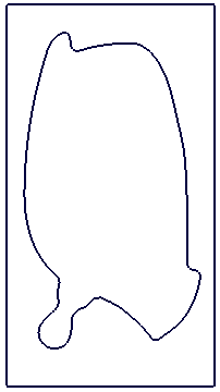

Iniziando con la seguente curva:
Selezionando Raggio 2D si ottiene:
Curva originale
Offset curva verso l'interno
Offset curva verso l'esterno
In questo modo si creano offset morbidi quando si eseguono verso l'esterno e offset decisi su spigoli interni quando si eseguono verso l'interno.
