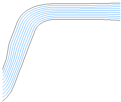

Per esempio, se si inizia con queste due curve:
si otterrà il seguente pattern se si una un Passo laterale di 5:

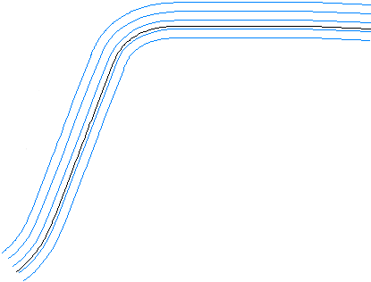

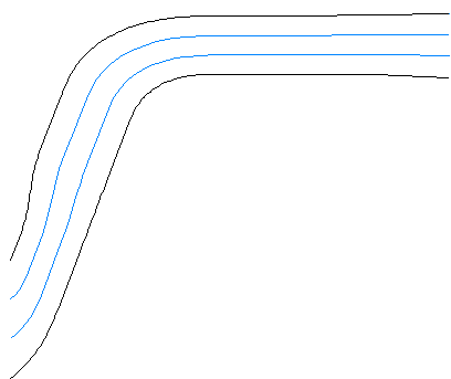

il seguente se si usa un Passo laterale di 15:
Una Distanza sinistra di 10 e una Distanza destra di 5 crea il seguente pattern Lungo per una singola curva:
