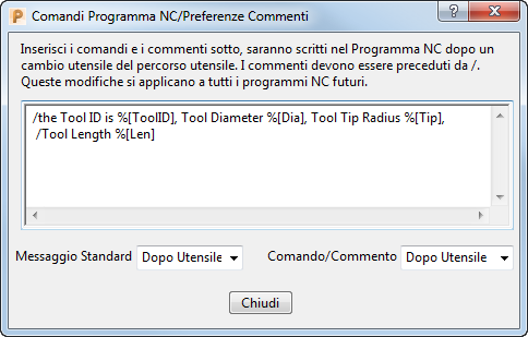

Si possono anche usare variabili nella finestra di dialogo Commenti programma NC/Preferenze commenti (a cui si accede facendo clic sul pulsante Commenti sulla scheda Percorso utensile sotto aPreferenze NC):
Questo è utile perché i valori della variabile risolta possono poi apparire in tutti i file del programma NC.
Sebbene la pratica attuale sia quella di racchiudere le variabili all'interno di parentesi graffe { }, è possibile a volte vedere alcune variabili racchiuse all'interno del simbolo percentuale e parentesi quadre %[ ], come nell'esempio sopra. Questo è un formato valido che è stato mantenuto per ragioni storiche.
