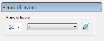

Piano di lavoro - strategia
Piano di lavoro specifica il sistema assi usato per creare il percorso utensile
Crea piano di lavoro — Selezionare un'opzione per creare un nuovo piano di lavoro. Questo diventa il piano di lavoro attivo.
Piano di lavoro attivo — Selezionare il piano di lavoro attivo. Se non viene specificato alcun piano di lavoro, viene usato il sistema di coordinate globale. Selezionando uno dei piani di lavoro dall'elenco si rende attivo il piano di lavoro.
Modifica piano di lavoro — Fare clic per modificare il piano di lavoro attivo. In questo modo si visualizza la scheda Modifica piano di lavoro. Questa è la stessa scheda visualizzata quando si crea o modifica un piano di lavoro e permette di modificare la posizione e l'orientamento del piano di lavoro.
