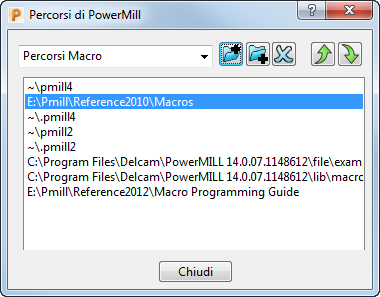

Per riordinare i nomi dei percorsi nell'elenco delle macro, selezionare Percorsi macro dal relativo menu. Ciò consente di visualizzare la finestra di dialogo Percorsi di PowerMill.
Selezionare il percorso macro che si desidera spostare (in questo caso E:/Pmill/Reference2012/Macros) e selezionare il pulsante Sposta giù.

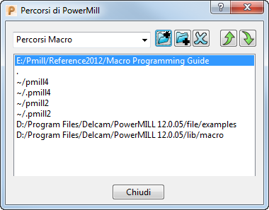

L'elenco dei percorsi macro viene quindi aggiornato.
Selezionare nuovamente il pulsante Sposta giù per spostare ulteriormente in basso il percorso macro, oppure Sposta su per ripristinare la posizione originale.
Fare clic sul pulsante Chiudi per terminare.
