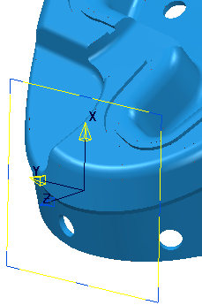

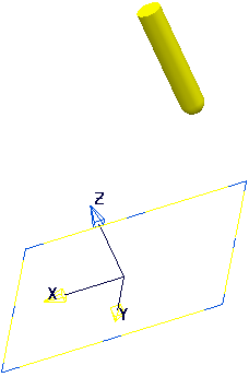

Utilizzare la scheda Modifica piano di lavoro > Allinea > opzioni Allinea a per orientare il piano di lavoro:
Il piano di lavoro è allineato rispetto al piano di modifica principale che è selezionato sulla barra di Stato. In questo esempio
è il piano di modifica principale.

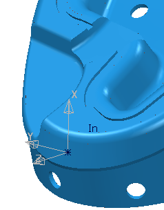

Muovendo il cursore sopra al modello si cambia il suo orientamento:
Fare clic sul modello per riorientare il piano di lavoro:

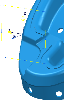

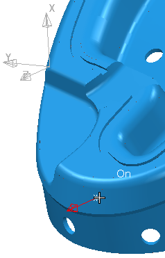

Questa opzione funziona allo stesso modo dell'opzione Fino alla geometria descritta sopra, ma spostando il cursore sopra il modello si sposta il piano di lavoro e se ne modifica l'orientamento:
Fare clic sul modello per riposizionare il piano di lavoro:
