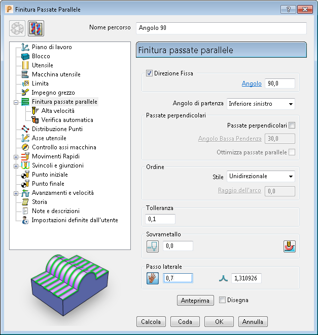

Per visualizzare le impostazioni del percorso utensile attivo
Nella finestra di dialogo della strategia è possibile visualizzare i parametri usati per creare il percorso utensile attivo.
Per visualizzare i parametri del percorso utensile:
  1. Fare clic sulla scheda Percorso utensile > pannello Calcola > Impostazioni, per visualizzare la finestra di dialogo Strategia.
    Nel caso di un percorso utensile di finitura a passate parallele, viene visualizzata la finestra di dialogo Finitura passate parallele.
  2. Inizialmente il Nome è l'unico campo modificabile. Per modificare altri campi fare clic prima su Ricicla percorso utensile , per modificare il percorso utensile esistente, o Copia percorso utensile per creare un nuovo percorso utensile che si basi su questo.
Per maggiori informazioni, vedere Strategie percorso.
