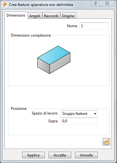

Nome: immettere un nome per la feature.
Spazio di lavoro: selezionare lo spazio di lavoro in cui si sta lavorando:
Sopra: immettere un valore per specificare la posizione della parte superiore della feature.
Reimposta: fare clic per reimpostare i parametri di default per la creazione della feature.
