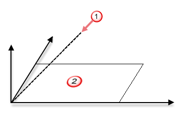

Il blocco piano posiziona automaticamente i punti immessi usando il mouse lungo il piano principale del piano di lavoro attivo.
Per esempio, se il piano principale è XY, ogni punto inserito usando il mouse ha una coordinata Z di zero. Quando il blocco del piano è abilitato, se si esegue lo snap ad un punto chiave
che non si trova sul piano principale
la nuova posizione
viene proiettata sul piano principale lungo il vettore normale del piano principale:
