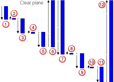

Passata sussidiaria — Inserire la distanza tra incrementi successivi. L'utensile di foratura si ritrae solamente per liberare il piano alla Profondità di passata piuttosto che alla distanza di Passata sussidiaria . Con una Profondità incrementale di 3 e una Passata sussidiaria di 1, l'utensile si muoverà nel seguente modo:
— Giù di 1,0
— Sopra di 0,1
— Giù di 1,1
— Sopra di 0,1
— Giù di 1,1
— Sino alla parte superiore del piano
— Giù di 4,0
— Sopra di 0,1
— Giù di 1,1
— Sopra di 0,1
— Giù di 1,1
e così via.
